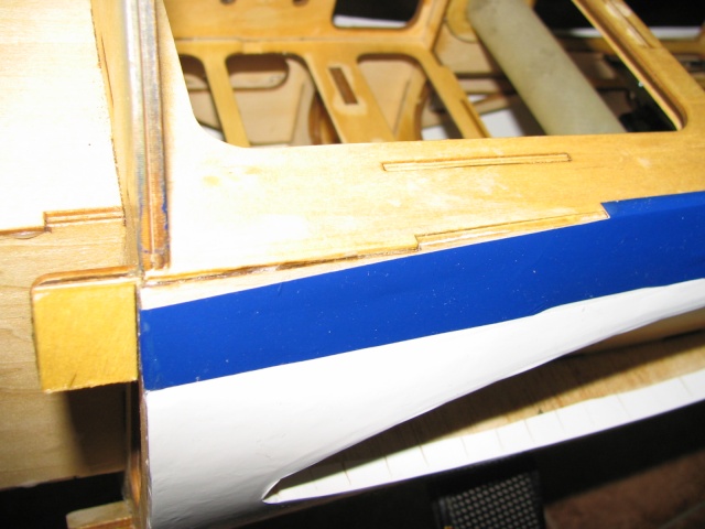

Le fuselage : recollage des coffrages en CTP sur la structure pour redonner l'aspect arrondi du Yak 54. Avant il était impossible de monter le capot, il ne passait pas.
Il était très difficile de monter les ailes qui ne passaient pas bien dans les logements. J'ai dépouillé le basla de coffrage du logement. Tracé avec une aile en place les contours du logement en tenant compte de l'épaisseur du balsa de coffrage ( 2mm Andino ). Coffrage, collage, congé de cyano par l'intérieur du fuselage. Entoilage à l'Oracover blanc de la cicatrice. J'ai ajouté une épaisseur de CTP 2.5mm sur les blocs de fixation du capot moteur pour arriver à la bonne cote.

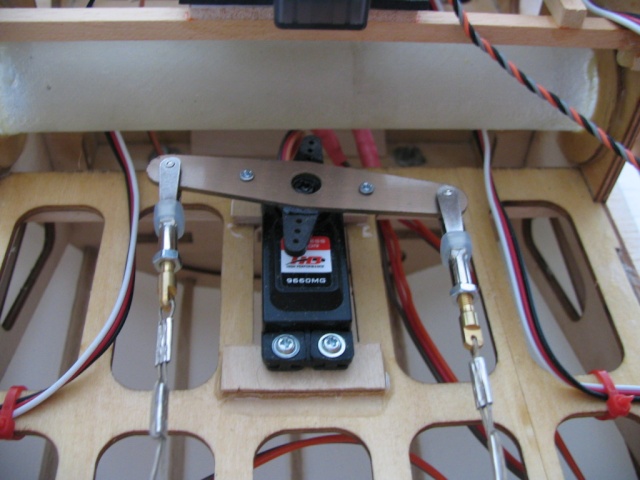

Au départ j'avais prévu de monter deux servomoteurs en parallèle pour la dérive. J'ai finalement monter un gros servo ( 20Kg ) juste derrière la clef d'aile ( clef fabriquée par Fabien ) pour avancer le poids un max à l'avant :

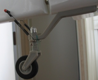

J'ai remplacé le train d'origine par un train d'Extra Composit Arf d'occasion ( merci Fabien ! ).
Avec les grosses roues il va pouvoir décoller sur l'importe quelle piste même si au MACE les sangliers ont tout ravagé.

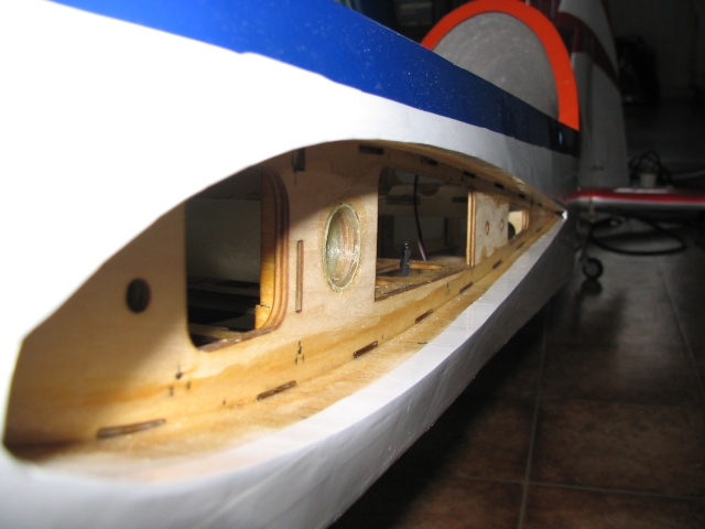

Le stabilisateur : J'ai découpé dans de l'époxy des guignols adaptés aux débattements. J'ai recollé le tube de clef de stab sur la première nervure car il avait tendance à bouger. J'ai ajouté deux couches de fibre ( 100g/m2 ) pour renforcer les oreilles en ctp qui servent à leur fixation. J'ai ajouté de l'épaisseur pour que les demi-stabs portent bien sur les côtés du fuselage. Collage des charnières "crayon" à la PU extérieur Sader. Découpe de la partie mobile du stab pour laisser passer le guignol de dérive. Une tige de 3mm équipée de nylstops passe à travers la clef d'aile d'un côté. La clef est collée de l'autre côté dans le sab.

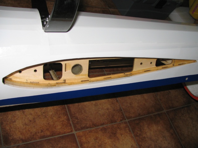

Il est possible de faire une trappe de visite sur le côté du fuselage pour accéder aux écroux griffe du stab et de la roulette de queue.
La dérive : découpe d'un guignol en époxy et collage. Collage des charnières "crayon" à la PU extérieur Sader.

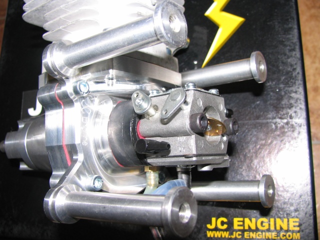

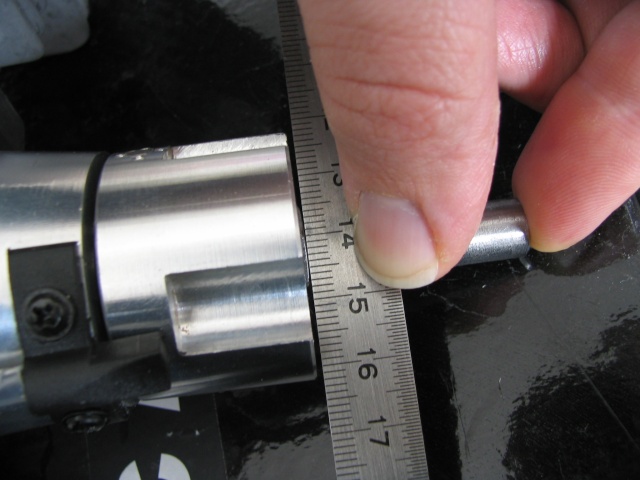

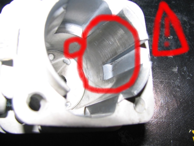

Le moteur : j'ai commandé un moteur chez Espace Modèles pour avoir un bonne guarantie et un service à la clientèle efficace. Dès la réception du moteur j'envoie un mail signifiant l'arrivé de L'Aéra 51 et mes réserves suite aux rayures constatées sur le cylindre par la lumière d'échappement.
Je vais reprendre contact avec mon vendeur et envoie des images par mail. Il va me renvoyer un cylindre. Je lui signifie aussi que le pot est égratigné et enfin un problème pour monter correctement l'hélice... bigre j'ai tiré le mauvais numéro...

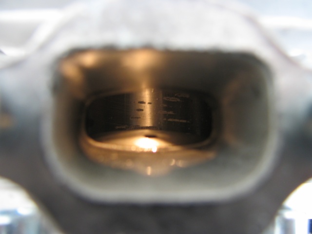

Martial démonte le moteur pour vérifier son état : l'axe du piston n'est pas bien monté, il manque un circlips. Où est-il passé ? Il y a aussi un petit morceau noir dans le bas moteur. L'axe du piston a gravé son passage dans la chemise. De monbreuses rayures tapissent la chemise.
Reprise de contact avec le vendeur : il veut que je lui renvoie le moteur pour échange. Bien ! Ouf
Sinon que dire du moteur? A part le défaut de montage, la qualité de réalisation de ce moteur est bien au dessus du DL50. Les transferts sont lisses et ne ressemblent pas à une balle de golf. Le moulage du cylindre est digne des cylindres 3W et DA. Le piston est équipé de deux segments. La chambre de combustion est très bien moulée. Les usinages sont très propres. Les jeux de l'enbiellage sont minimes et donnent une impressin de grande qualité.
Petit regret : le carter avant peut être encore allégé ( il semble massif ) et mieux travaillé ( le fraisage "3D" dénote un peu au niveau des passages des vis du cylindre ). Ce n'est pas un DA mais l'Aéra 51 s'en approche beaucoup.
La bougie utilisée est une NGK BPMR6A. Beaucoup plus grosse que la NGK CM6. L'allumage est un RCEXL ( ce n'est pas le même que le DL50 à cause de l'antiparasite qui est plus gros, dommage ).
Reste à le faire tourner pour vérifier les performances.

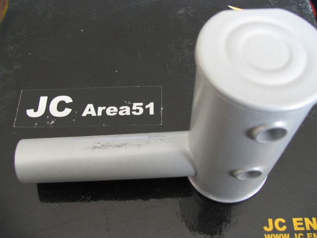

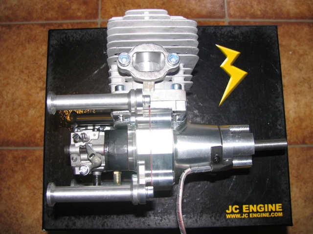

MessageSujet: Re: Yak 54 2.16m et moteur Aéra 51   Sam 13 Déc 2008, 10:16 am
Salut,

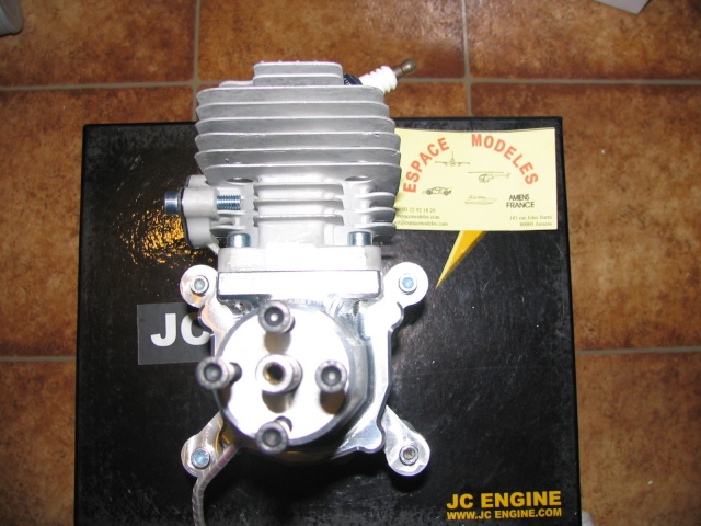

Le moteur est arrivé avec un petit cadeau ( un servomoteur ). Bien, le service après vente est réactif et efficace !

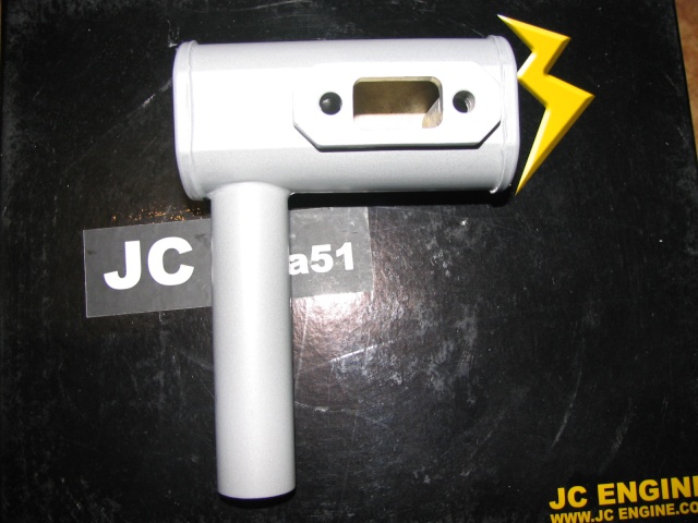

C'est la dernière version du moteur : les usinages sont encore plus beaux. Le carter est de toute beauté, le plateau d'hélice est corrigé.
L'allumage est un RCEXL rebadgé : c'est une bougie BPMR6A NGK qui est montée.
Il semblerait qu'un adaptateur pour CM6 NGK soit dans les tuyaux en option d'ici quelques temps. Cette modif n'est pas utile à mon avis amoins de vouloir standardiser les bougies dans un flotte importante de moteurs ( interchangeabilité des allumages et des bougies ).
Le pot est un modèle qui ressemble au pot de Dl50. Il est peint avec une peinture grise épaisse.
Le point mort haut conserve cependant des traces... je vais bien voir quand il tournera.

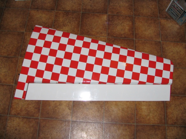

Les demi ailes sont réparées et entoilées au dessous à neuf.
Le weekend a été consacré à la confection d'un coffrage du caisson avant d'une demi aile et greffe. Le balsa étant de 2.5mm à cet endroit j'ai utilisé du 3mm et raboté le tout en place. Il y a de la poussière partout mais le résultat est correct. J'en ai profité pour glisser de cyano partout dans l'aile.
Lien pour l'entoilage : ICI => c'est super joli ! Cet entoilage colle très bien, il est facile à poser. Le prix est correct avec le tube pour l'expédier.

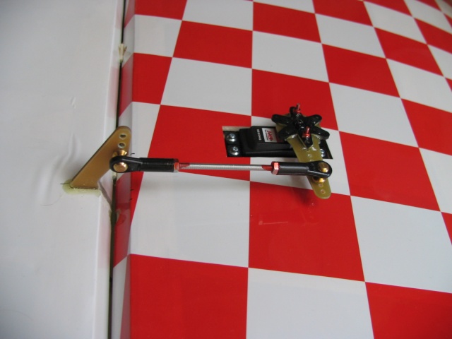

Les ailerons sont aussi réparés : les coffrages sont bien collés. L'entoilage du dessous est refait à neuf avec de l'Oracover blanc.
Il faut que j'attaque les charnières. L'articulation est très moyenne et risque de forcer sur le servo.

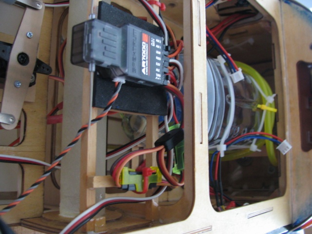

Voici l'installation moteur :
L'électronique est répartie sur la boîte moteur pour éliminer du plomb à l'avant.
A droite côté chaud : le régulateur Hobbyking 6V 15A. Le pot reste toutefois à une distance respectable.
Les colonettes sont d'origine. Pack réception au dessus du moteur. Une platine va être collée en dessous pour protéger le lipo de la chaleur du moteur et servir de déflecteur.
A gauche côté froid : l'accus d'allumage, l'allumage, le régulateur Hobbyking 5v 5A.
Les supports en alu sont réalisés avec du plat cintré à la pince. Ensuite les accus sont collés au double face qualité extérieur de Tesa ( colle très bien ).
Le cablage est assez important : il faut penser à séparer le plus possible les sources de parasites cad éloigner la partie allumage de la réception. Ensuite il faut penser au moyens utilisés pour recharger les lipos : il faut cabler les rallonges pour sortir les fils dans le fuselage ( prises équilibrage comprises ).
La coupure de sécurité de l'allumage est cachée ici :
Le récepteur est monté sur une platine maison :

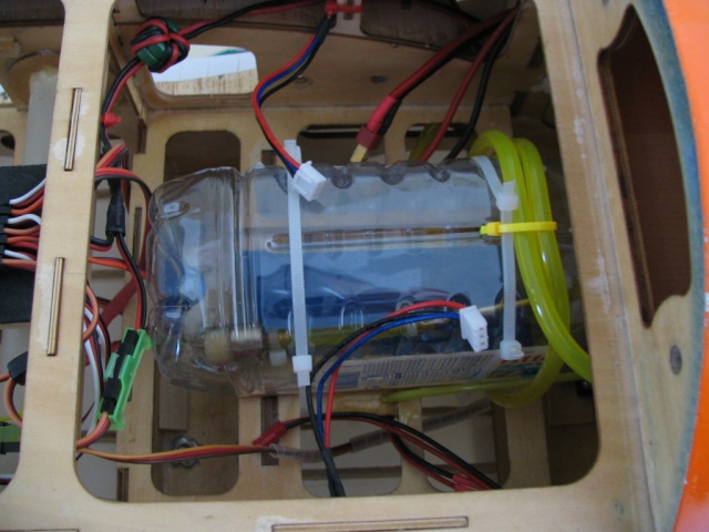

Montage du réservoir maison ( bouteille de Vitel 75cl ).

Fermeture de l'avant du capot moteur : pour faciliter l'aspiration et l'évacuation de l'air chaud du moteur j'ai usiné une galette en époxy. Les trois grandes ouvertures tombent en face du cylindre de l'Aéra 51. Les trois petites ouvertures tombent en face du lipo qui est placé au dessus du moteur. La rondelle centrale n'est pas collée et permet de centrer la galette sur l'axe moteur le temps du collage sur le capot.
Il faut une petite trappe pour pouvoir sortir le pot par l'avant ( évite de charcuter le capot très fragile ).
C'est une version lourde pour éviter de mettre du plomb à l'avant. Il est possible de l'alléger pour mes fiturs modèles avec un fraisage de l'époxy.
La trappe est fermée par 4 vis M3 ( insert de 3mm alu Mp-Jet achetés chez Aircraft ).
Je vais peindre cette galette en noir à la bombe et coller le tout au Sycaflex blanc dans le capot.
A+ Phil

Les modifs :
- ajout d'une plaque de Balsa 2mm recouverte d'alu adhésif sous le lipo de la réception ( protection anti chaleur ),
- ajout d'un plomb d'équilibrage de jante de camion de 400g entouré de tapis de souris fin, monté devant le lipo de réception au dessus du caisson moteur. Le centrage se trouve avec le lest à 190mm du bord d'attaque de l'aile,
- montage d'un réservoir temporaire à l'aide d'une bouteille de Vitel de 750ml ( alésoir pour faire les trous. A remplacer par du Du-Bro plus petit. Deux baguettes 5*5 samba sont collées à la colle blanche sur le support du réservoir pour bloquer le réservoir qui avait tendance à bouger latéralement, les colsons glissaient. Maintenant le problème est réglé.
- montage d'un fuel dot trouvé chez TBM aus US ( lien : ICI ), un joint torique noir a été ajouté sur le bouchon pour le rendre plus facilement démontable ( quand le bouchon est enfoncé à fond il n'est pas facile à retirer ),
- renfort en mêche carbone et de tissus fibre dans le capot au niveau du bossage. Découpe du bossage pour augmenter la section de la sortie d'air chaud,
- pose de charnières Kavan à la place des charnières crayon aux ailerons ( mauvaise articulation ). Collages à la PU extérieur après avoir dépoli les charnières au papier de verre ( pensez à mouiller les emplacements et les charnières avant de mettre la colle : fait mousser la PU qui colle mieux ),
- installation des servos d'ailerons avec des guignols et des bras en époxy persos découpé CNC,
- collage à la colle chaude des prises sur le récepteur Spektrum ( elles glissent facilement ) : la colle chaude peut être enlevée par la suite sans laisser de traces,
- alimentation du récepteur par deux endroits : la prise accus et une voie par l'intermédiaire d'un cordon Y de grosse section ( sécurité, en bas de l'image ),
- utilisation de clips de blocage de rallonges ( les vibrations ne sont pas à négliger, il faut tout sécuriser ) lien ICI, visibles sur le photo ci-dessus,
- percage de l'hélice 22*10 Hawkmodel avec le gabarit du DL : lien ICI,
- ajout d'un rondelle usinée par Manu derrière l'hélice pour éviter l'écrasement ( je pinaille un peu ), la forme ajoutée du plateau rique de cisailler le moyeu d'hélice,
- blocage de toutes les vis avec du frein filet bleu, le vernis de blocage rouge Jelt, "Blocjelt" sert aussi à sécuriser les têtes de vis.
- utilisation des servos HD966MG pour les ailerons et la dérive : rapides et précis, le couple de 20 kg en 6v ne risque pas d'être insuffisant !
- utilisation des Towardpro 996R dans les stabs avec les guignols et paloniers persos découpés CNC, chapes à boules MPJet,
- roulette de queue origine KingHobby, montée un peu rigide ( tire sur le servo ) l'implantation de la fixation des ressorts y est certainement pour quelque chose.
