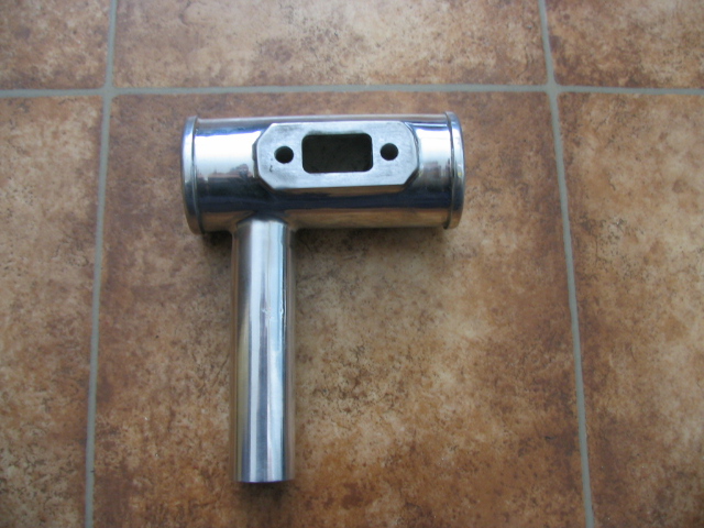

Salut à tous,
Voici un petit résumé de ce qui m'est arrivé avec l'Aera 51.
La sortie du pot s'est déssoudée en vol et le tube est tombé dans les cultures en face du terrain... Un peut désolé par le bruit et les salissures accumulées sur le modèle, j'ai désarmé le Yak en attendant une solution. A ce moment j'avais pris connaissance sur le net que le magasin qui m'avait vendu le moulin n'assurait plus le SAV de JC Engines...
Mais en trainant sur le forum modelisme.com j'ai fini par apprendre que la marque était reprise par :
MPM Marseille Patrick
4 rue du Pas d'Authie
62180 Waben
tel 06.11.56.10.31
Un petit mail plus tard à patrick.marseille62@laposte.net et j'ai une réponse ( rapide ). Il me propose de remplacer le pot et de vérifier mon moteur et changer les pièces pour le mettre à jour. Le moteur a évolué depuis que je l'ai acheté et il désire faire profiter les clients des améliorations.
Bonne surprise, si tout les commercants avaient un aussi bon contact, je dépenserai moins d'argent à l'étranger.
J'envoie le moteur avec un chèque pour le port de retour.
Après quelques jours j'envoie un mail pour prendre des nouvelles. Mr Marseille me rapelle au téléphone le soir pour me donner des nouvelles du moteur : pièces à changer, commande éxécutée à l'usine, il faut un peu attendre pour remonter le moulin.
Là je suis sur le c. le contact est simple et agréable. Pas de soucis, c'est pro, il faut juste être patient.
Les évolutions du moteur : cylindre adapté à une NGK CM6. Le bas moteur a évolué pour être compatible avec le nouveau vilo ( lubrification revue ) et les pates de fixation agrandies. La qualité des roulements a été améliorée.
Dans mon cas le cylindre est bon et l'allumage aussi. Pas de modif à ce niveau. Le bas moteur va être changé. Après remontage le moteur serra testé au banc avant réexpédition. Le pot neuf va aussi être du voyage.
Dès que le moteur est à la maison je détaille tout en photos.
En tout cas j'ai l'impression que les clients de JC Engines sont chouchoutés.
A suivre Phil.

Salut à tous,
J'ai des nouvelles de l'Aera 51 : il est remonté et testé par Mr P. Marseille. J'avais déréglé le Walbro et le moteur ne pouvait prendre tout ses tours. Les vis L et H étaient à régler par un pro et maintenant c'est fait !
Le pot est aussi arrivé et je vais recevoir le moteur bientôt. Côté SAV et relations clients : 100% satisfait.
Je remonte le moteur après photos et je vous donne les résultats : j'ai un compte tour tout neuf à essayer.
note : j'ai eu la confirmation que mon moteur était bien calaminé. J'utilise de l'huile HYPONE Samuraï. Je vais changer d'huile et repasser à la BELRAY H1R qui calamine moins.
Phil
