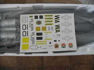

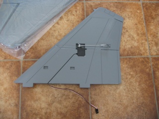

Voici quelques tites'photos du déballage du kit :
Première inspection : la boîte protège bien le modèle des chocs extérieurs.
On enlève la première couche : voici le F15 avec les réservoir additionnels au dessus. Ils se sont balladés pendant le transport et ont produit quelques marques sur le fuseau...
L'arrière :
L'avant : avec le cône dans l'avéole de droite.
Les décalcos : c'est fin et plus discret que de l'adhésif. La planche est en mauvais état ( peinture grise en travers de la planche ) mais ce n'est pas trop grave. Les marquages sont assez réalistes, c'est un bon point.
Le poste de pilotage
Une vue globale du fuselage :
La colle fournie et le train tricycle : le tournevis est fourni.
Le fond de la boîte : les ailes, stabs, le CD rom de la notice et les missiles.
Les ailes : les fils de servo sont très longs.
Le compartiment de batterie : on accède aux fils du variateur et des servos ( repérés avec une étiquette ).
La roulette avant munie d'un servo.
