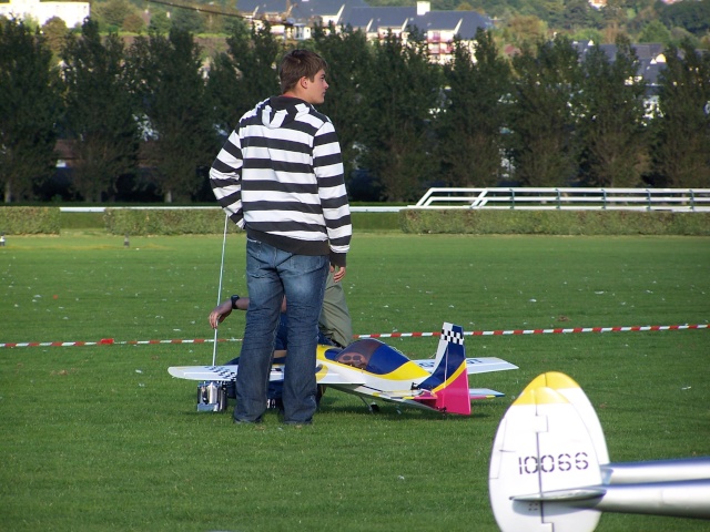

L'Edge a volé 2 fois à Deauville : un vol le matin et un l'après midi avec les VGM pendant le meeting.
Et bien dans les mains de Stéphane il n'est pas ridicule du tout : les aptitudes à passer la voltige classique et la 3D font des merveilles.
Pas facile de convaincre les pilotes en meeting de voler ensemble : j'ai essayé de faire voler Stéphane avec un bon pilote d'Alençon. Le vol a duré 4 figures simultanées pas plus ensuite le second pilote a décidé de voler seul. Pourtant le début était bon et changeait du style " je vole tout seul dans mon coin". Heureusement le second modèle de la patrouille est au stade de l'assemblage...

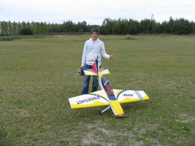

Pour la vidéo du weekend : encore un essai avec la Flycam One. Ben c'est raté, le cadrage est quasi ce qu'il fallait mais les vibrations du moteur rendent la vidéo inutilisable. Antivol j'ai besoin d'aide ! Sinon j'ai un bout de film réalisé avec l'appareil photo : c'est au montage.
Au fait les pilotes du weekend : Stéphane W et enfin Philippe B pour son premier vol avec l'EDGE. Pour Philippe c'était le premier contact et c'est bien parti pour la patrouille ! On a donc pour l'instant 4 pilotes essayeurs. Reste à pousser Martial L aux manches : banzaï ! ( c'est son cri de guerre ). Et le numéro 2 de la patrouille, le Yak, est en phase de montage.
Stephane faut pas fermer les znoeils quand le petit oiseau sort !
La photo suivante est floue. C'est une photo volée du Yéti local : c'est un scoop mondial ! Je vais vous donner très bientôt des nouvelles de ce nouveau phénomène du pilotage arboricole ( hein il bricole dans les arbres ? ).

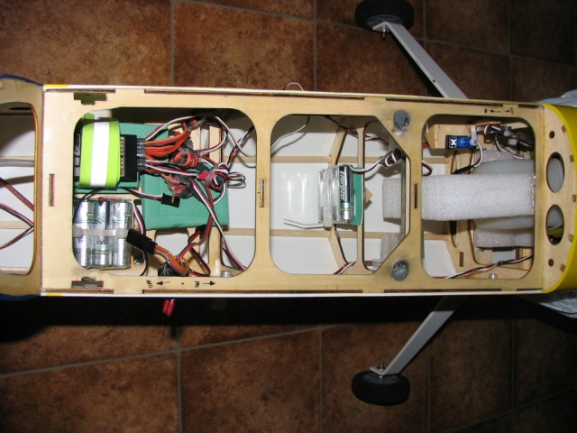

Voici la nouvelle installation radio : l'accus d'allumage a été avancé pour l'écarter du récepteur afin d'éliminer des interférences.
L'accus d'allumage se trouve juste derrière la clef d'aile : ce qui avance le centrage et rend le pilotage encore plus facile et moins typé 3D. Pour du vol de patrouille c'est ce qu'il faut.

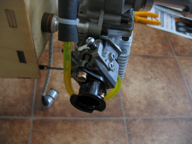

J'ai percé un trou dans le capot pour accéder aux vis du carbu.
Je suis allé ensuite au terrain de Gravenchon pour voler.
Grace à Fabien, le moteur est mieux réglé ( retouches des deux vis L et H ).

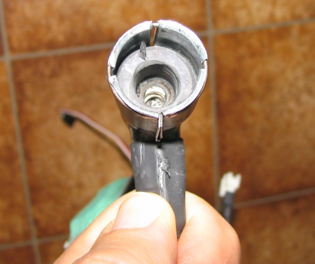

Encore deux vols dimanche : le moteur ratatouille encore.... Mais de l'air arrive dans la durite qui alimente le carburateur. On démonte et c'est une durite qui touche le moteur qui est partiellement fondue : enfin on progresse. Le mécano de l'équipe, Martial, est rassuré. En plus on commence à régler le carbu sans trop de problèmes. Le moteur est super puissant et ne manque que de réglage et d'une bonne alimentation en essence... un peu de maintenance et on en parle plus.
La bulle a été abimée par les vibrations du moteur : le plastique est cassé au niveau d'une vis de fixation. Le moteur mal réglé cogne comme un fou : ouvrir la vis L du carbu rend le régime moteur plus régulier et évite de faire cogner le moteur.
Je vais revoir l'alimentation de la radio : un lipo 2 éléments va alimenter les servomoteurs MG995 (ailerons, dérive, 1/2 profondeurs) en direct pour les booster. Un régulateur BEC Align RCE-B3X (max 3A) va alimenter le récepteur en 5.8V et le servo de gaz standard. Je vais faire un câblage test pour vérifier si les servos MG 995 vibrent en parallèle avec une alim en 7.4V. Si c'est bon j'applique la méthode à l'Edge.

La durite est remplacée.

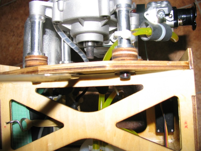

J'en ai profité pour coller de la mèche de carbone à l'intérieur du capot moteur autour des découpes. En effet le gelcoat se casse par endroits.
J'ai remplacé le servomoteur du carbu par un simple Hitec Hs 303 à pignons en plastoc ( évitez les pignons métal aux gazs à cause des fortes vibrations ).

Gros coup de colère : démontage de l'allumage et de la bougie. Au fond de l'antiparasite la tresse de masse déborde et doit faire un amorçage avec le téton de la bougie. Je remonte un allumage neuf pris sur le moteur du Yak. Je file au terrain avec Martial et là c'est le soulagement : il tire comme un diable et rond c'est enc...... de moteur à la c...... Excusez mon énervement mais depuis le temps qu'il nous casse les pieds ! Au début on se dit que c'est le rodage, qu'il faut être patient. Mais quand les 2 mois sont passés à merdouiller, la coupe est pleine, scregnegneux !
Il tourne le bougre : j'ai l'impression d'avoir un autre moteur ! J'ai envoyé un mail à Peakmodel pour remplacer l'allumage : j'attends la réponse.

Un vol dimanche : le moteur tire comme un fou mais coupe en vol.... Puis pour contrôler la bougie, Martial tire et arrache tout l'allumage de la boîte moteur... Partie remise en ce qui concerne les réglages.
Voici une photo de l'anti parasite du premier allumage : au fond trainent des brins de la tresse de masse qui isole le fil. Peut-être la raison de nos déboires. Toujours pas de réponse de Peakmodel ( si rapide pourtant quand on commande un kit... ).
Comme le moteur vibrait jusqu'ici la structure de l'Edge donne quelques signes de fatigue :
Injection de colle avec une seringue. Collage d'une baguette samba 5*5mm à l'époxy à l'intérieur de la boîte.
Le capot se fissure aussi : collage à la cyano de mêches de carbone.
La trompette ajoutée sur le carbu Walbro :
C'est un modèle destiné aux moteurs Zenhoa, trouvé sur Ebay.

J'ai modifié les packs de réception et d'allumage : 5 éléments 2500mA Nimh Energizer. Les servos vont être boostés. Le centrage va donc reculer un peu.
A+ Phil
