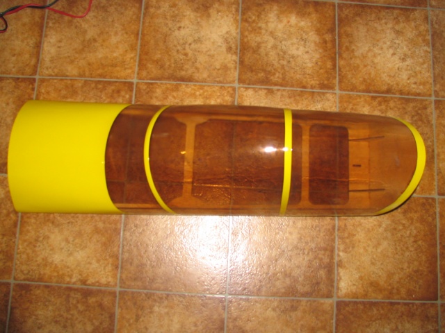

- la bulle, baquet en bois et bulle intégrale qui reprend la forme du fuselage à l'avant : la peinture est propre et l'aspect fummé est assez joli.
Yak 54 2.16m Cyclonetoy version "rouge" et Dl 50 Photo_31
Yak 54 2.16m Cyclonetoy version "rouge" et Dl 50 Photo_32
